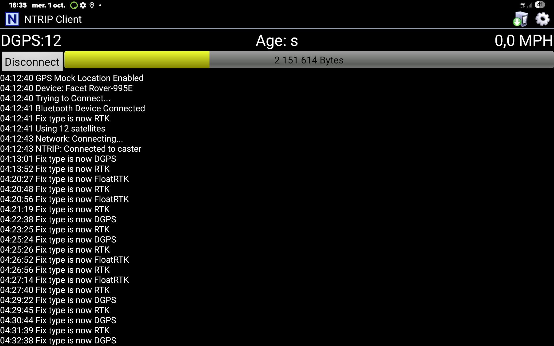

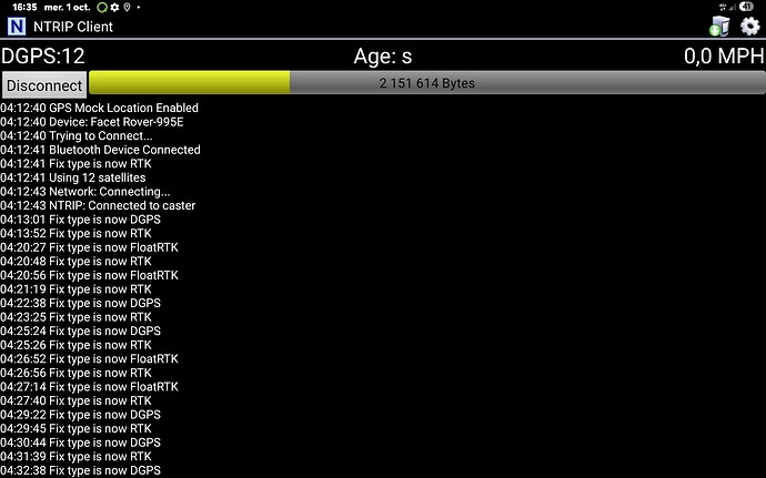

concernant la qualité du signal RTK , il alterne antre RTK fix et RTK float et DGPS comme le montre le screenshot suivant de mon client NTRIP

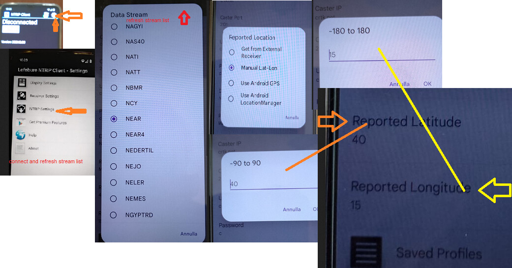

Pourriez-Vous indiquer le point de montage précis, ou utiliser NEAR,NEAR4 si cela pourrait être un problème lié à l’envoi du message GGA au caster…Essayez d’indiquer manuellement les coordonnées dans l’application au lieu d’utiliser le GGA.
In NTRIP settings – Reported Location – Manual Lat-Lon
Au lieu de “Get from External Receiver”…

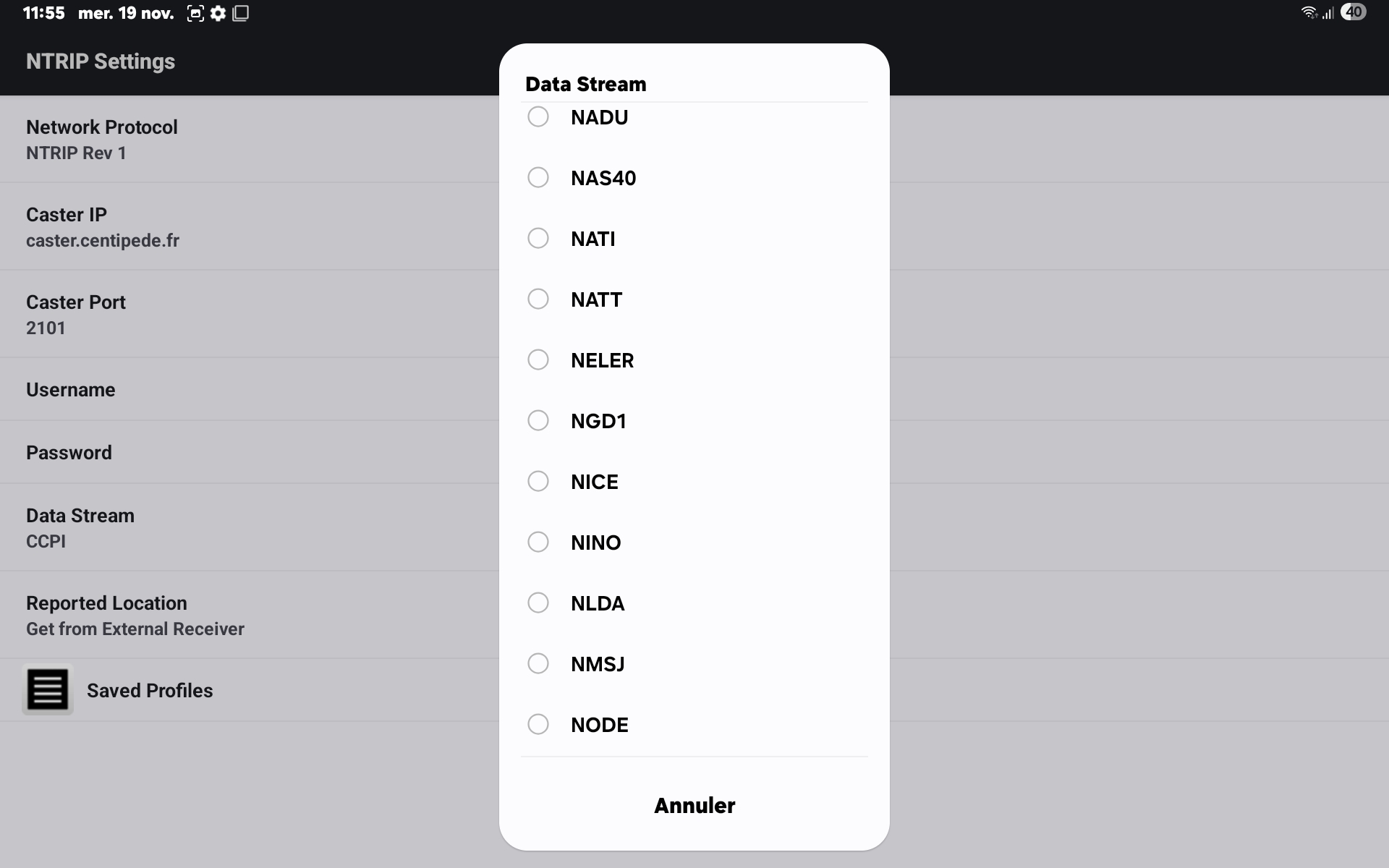

Dans Lefebure (et autres clients NTRIP), il faut indiquer la station qu’on utilise pour recevoir les corrections. C’est le paramètre Data Stream dans Lefebure. Si possible, pouvez-vous mettre une capture d’écran des paramètres NTRIP? (page NTRIP Settings).

j’ ai regade les parametres Data stream dans lefebure et il y a une heure j’avais bien la possibilité de choisir Near ou Near4 mais ce choix a disparu . étrange !! (voir ci dessous)
immagine
CCPI est Lanrivoarè,
Si vous êtes à proximité, gardez ceci
Pour rafraîchir la liste, vous devez vous connecter un peu et ensuite choisir à nouveau
Le présentateur a été mis à jour dans
insérez crtk.net caster port 2101 username c password c
la carte pour choisir data stream

NEAR4, c’est pour contourner un éventuel goulot d’étranglement dans la chaîne de transmission des corrections. La barre de progression jaune avance régulièrement? Quand tu as du RTK, que dit age?
je n’ai pas encore eu l’occasion d’utiliser le u-center mais c’est peut etre l’occasion.
concernant la variable âge (barre jaune), lorsque ma réception du signal RTK est mauvais (mode DGPS), la variable Age de correction n’apparait même pas et mon client ntrip (lefebure) affiche dans ce cas souvent “logging paused”. c’est pour cela que je pense avoir un problème de réception de ces flux de corrections .
